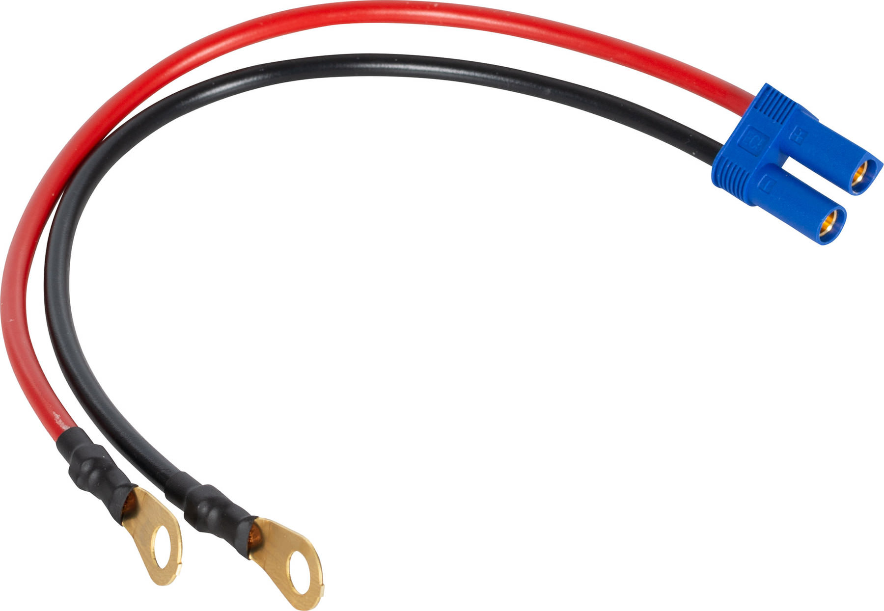

zum zitierten Beitrag Zitat von MHA
Bislang hatte ich zwar keine Probleme, möchte aber auch nirgends stehen bleiben.
Moinsen,
Und sollte unterwegs tatsächlich mal ein Problem beim Starten auftreten, hilft so etwas wie das HIER weiter.
Passt auch in die kleinste Tasche. Augenzwinkern
Greetz  Jo

Was macht man damit bei den MW 8 Sotails?
Schimmy ist offline Schimmy · 11441 Posts seit 15.10.2015
11441 Posts seit 15.10.2015 aus Greven
Neuer Beitrag 21.02.2022 19:50
zum zitierten Beitrag Zitat von Hoeli
Moinsen,
Greetz  Jo
Tja... erst einmal dicke Backen, weil man bei dem verbastelten Teil unheimlich besch.... an die Batteriepole
heran kommt. unglücklich
Dann schaut man sich vielleicht bei w&w um und findet den "Kabelbaum" eines anderen Herstellers, der
auch in den Anschluss dieser Powerbank passt, und den man als zusätzlichen "Ladekabelanschluss" an die
Batteriepole schraubt.
Greetz  Jo

jo, solche "Schwindelschnüre" mit dem blauen Stecker für die Startbooster gibt es zB auch bei der Tante Louise.

zum zitierten Beitrag Zitat von Weich-Ei
Moinsen,
Wenn Du diese HIER meinst, gebe ich dir Recht, jedoch hat dieses Kabel gegenüber dem von w&w einen entscheidenden
Nachteil..... Es fehlt die "Schutzschaltung" die verhindern soll, dass nach erfolgreichem Startvorgang irgendwelche
Überspannungen von der Motorrad-LiMa in den Akku des Powerpacks durchschlagen, die diesen beschädigen / zerstören
könnten.
ICH würde dieses Kabel NICHT verwenden.
Greetz  Jo

Die Rückspannung in den LiPo ist unkritisch. Der wird bei der Starthilfe etwas entladen, die Rückspannung aus der LiMa kann deshalb bei dem geringen Innenwiderstand des Lipos keine Überspannung erzeugen, es wird nur etwas zurück geladen.
Ich hatte mir bei Amazon oder so einen Zweierpack Kabel mit dem Harleystecker für ~15 EUR gekauft. Kabelschuhe abgezwickt, rote und schwarze Bananenstecker farbverpolt (!) angelötet und die 10A Sicherung durch ein Kupferblech ersetzt (Spannungsabfall). Ein prima Ladekabel für meine Computerlader aus dem Modellbau (~6A Ladestrom). Wenn ich das Kabel an einen Modellbauakku von meinen Flugzeugen anklemme, z.B. 3S 3300 mAh, habe ich zum Nulltarif auch so ein Turbostartteil. Vielleicht hat es noch mehr Modellbauer hier, 90 EUR ist ja nicht von Pappe..... .
Ach so, Modellbauer verwenden 4 mm Bananenstecker, Büschelkontakt hartvergoldet, 80A Dauerstrom. Wenn die eigentliche Batterie ziemlich leer ist, dann geht das nur ein paar mal, aber die Stecker kosten nicht viel, Lötkolben hat man... . Man sollte ohnehin warten, bis die Batterie gut angefüttert ist, die Ladekabel sind recht dünn, werden schnell warm.
